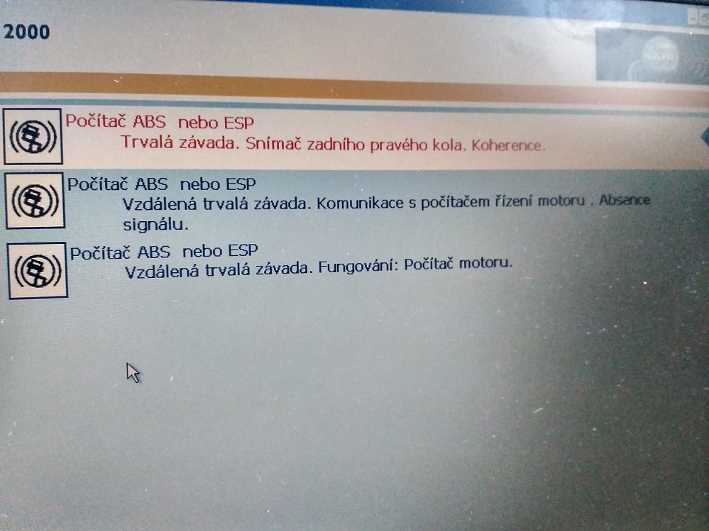

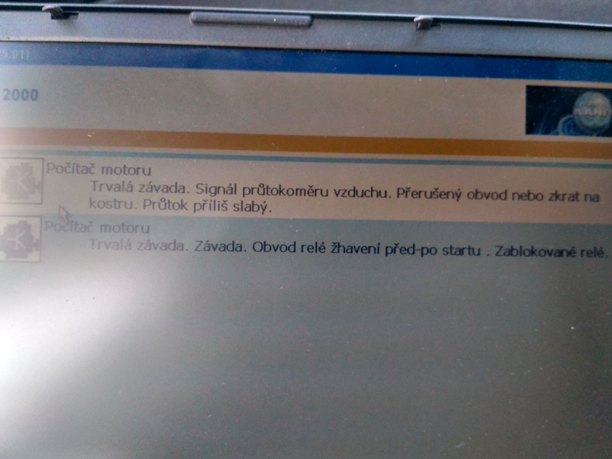

Ahoj tak zase po nějaké době si jdu pro radu,můj Prďuch mě začal zlobit. Sednul jsem do něj otočil klíčem a marně čekal na žhavení,objevil se nápis ENGINE IMMOBILIZER FAULT
Po několika pokusech se podařilo a nastartovalo...chyba ale neustále přetrvává cca asi týden vždy ale pouze když je auto zmrzlé jakmile se mi podaří ho nastartovat pak už celý den není problém....nějak mi to nejde do hlavy.
Jinak vyzkoušeno:
1.Odpojení baterie cca na 15min-žadný výsledek,mimo jiné baterie je 6 měsíců stará
2.Diagnostika nějaké závady ukazuje níže přiloženo na foto...
3.Zjistil jsem že pokud nechám cca na druhý až třetí pokus klíček otočený v zapalování delší dobu cca 2-3 min najednou se rozsvítí žhavení a auto jde nastartovat immo se odblokuje
Pokud by měl někdo nějaký tip tak budu vděčen
p.s myslíte že je špatná váha vzduchu? zdá se mi že se mi zvedla spotřeba cca o 1-1,5l ale tah to má dobrý se mi zdá tedy
edit 23.1: tak dnes ve 120 na dálnici uplné chcípnutí auta, dojel jsem setrvačností na benzínu:-) auto jsem nastartovat a samo po chvilce chcíplo,tak několikrát po sobě,chybu to žádnou mimo výše uvedené nenapsalo diagnostika nic....odtah do servisu...říkali že projdou kabeláž ale myslí že je vadná BSI jednotka...žádná dobrá zpráva :-(
