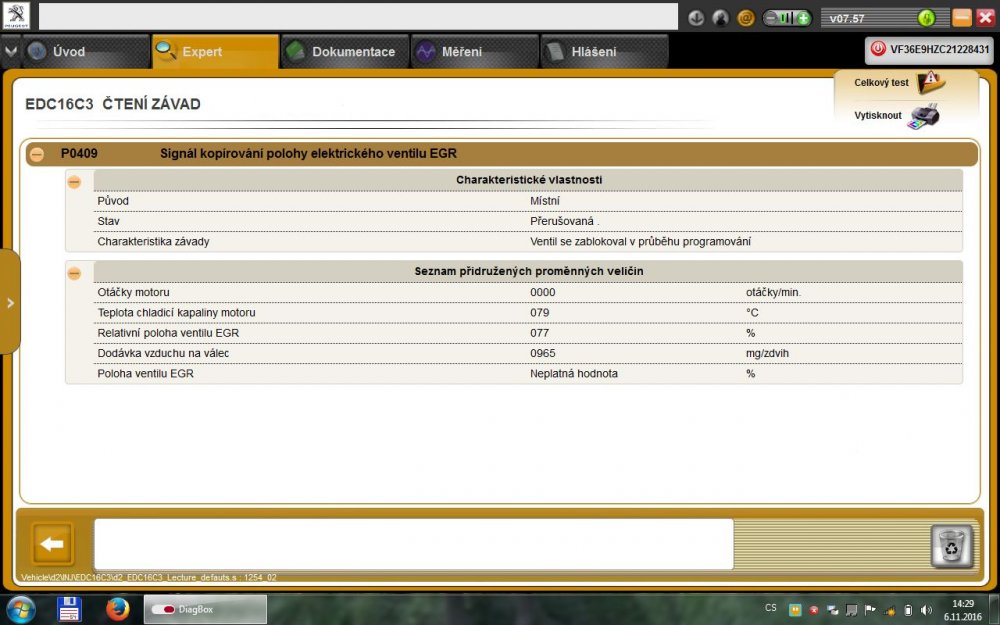

mám diagnostiku a ta mi moc nenapověděla. po připojení našla závadu s EGR ventilem. závada šla odstranit(nemusí s hláškou mít nic společného).

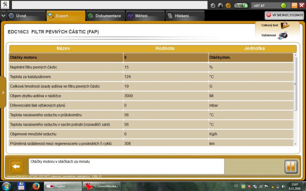

z těch je jasné, že naplnění filtru pevnýc částic je jen 15%.

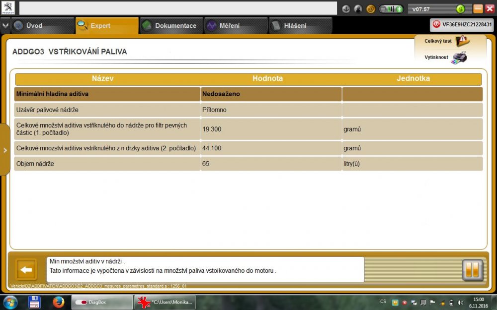

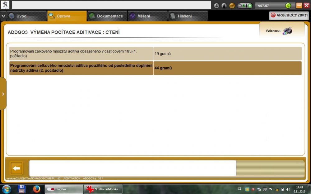

dále je tam uvedeno, že množství aditiva je pod minimální hladinou a jeho hodnota je 3000mL.
může tedy souviset hláška s nízkou hladinou aditiva?
jaký je objem nádržky na aditivum?
kde je problém? EGR? aditiva? FAP filtr? poraďte prosím...

- EGR.jpg (111.07 KiB) Zobrazeno 14141 x
- aditiva1.jpg (102.65 KiB) Zobrazeno 14141 x
- aditiva.jpg (83.65 KiB) Zobrazeno 14141 x

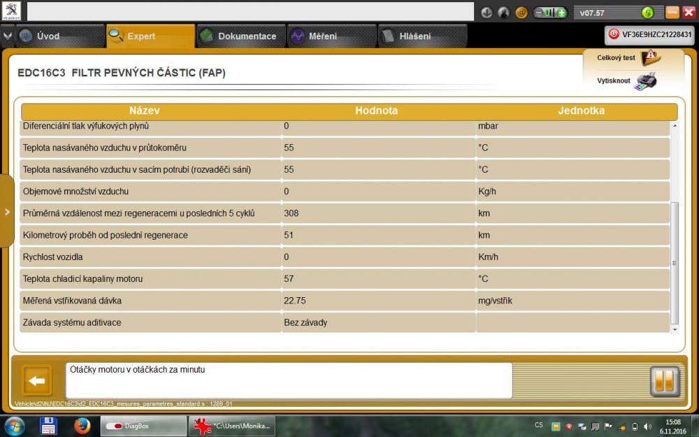

další obrázky
- fap2.jpg (118.69 KiB) Zobrazeno 14138 x
- fap1.jpg (118.8 KiB) Zobrazeno 14138 x

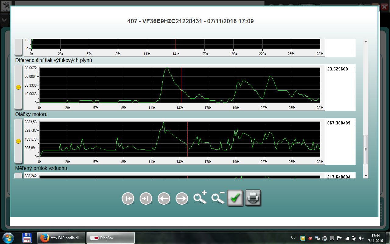

dnes jsem provedl měření differenciálního tlaku ve výfuku. podle měření na volnoběh je rozdíl nula. při normální jízdě je cca 4mBar. a největší rozdíl jsem naměřil 66,6mBar při akceleraci a téměř 4000 otáčkách motoru. takže si myslím, že FAP filtr by měl mít velmi dobrou propustnost. je tomu tak?
proč ale stále svítí hláška "risk of particle filter clogging"
bude stačit dolít aditivum?

nemůže být také problém s EGR ventilem? jak to poznám?
- (131.57 KiB) Zatím ještě nestaženo
