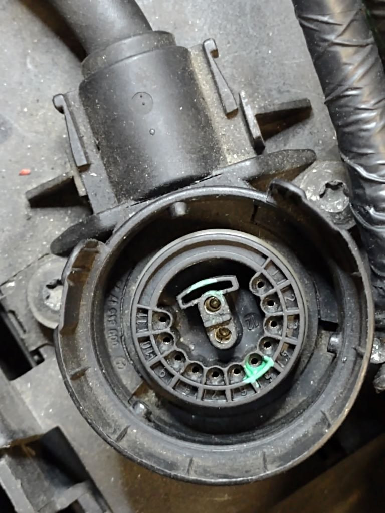

Dobrý , chcem sa opýtať či bi ste mi nevedeli poradiť  aké volty majú biť na konektore čerpadla ???? Alebo priamo na solenoidoch??? Menil som ich lebo motor na voľnobeh húpal a motor sa vypol sám , ale po výmene motor OK, ale začala svietiť  kontrolka motora , a Diagnostika ukázala  ten nový stop ventil chybu . A keď ho vypnem motor tak 5 sekúnd a potom vypne motor . Dal som starý a to isté ,vrátil som nový a motor už nejde natočiť , a prestali cvakať solenoidy, a prúd ide len neviem prečo na ten druhý káblik ma 5 voltov na tom solenoide ,kostra tam nie je , a preto to necvakne stop ventile a nejde nafta ďalej???? Relé som dal nové a žiadna zmena , káble sú OK meral som ich. Už len asi R.J. bude niečo tam asi .Tak som chcel vedieť či neviete aké hodnoty volty sú tam na pinoch čerpadle alebo priamo na solenoidoch.... Dik za info.....................................
