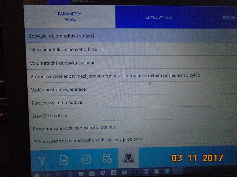

Zdravím chlapi, mám peugeot 407sw 1.6hdi a minulý týden jsem nechal vyčistit FAP filtr a dolít aditivum, následně to v servisu napíchli na diagnostiku, aby vymazali chybovou hlášku. Ta ale stále zůstává, ikdyž byl filtr vyčištěn a aditivum dolito na hladinu takovou, jaká má být. V servisu říkali, že by mohl být v háji ještě nějaký motůrek, co žene aditivum do nádrže, ale nikde jsem nenašel žádné schéma systému aditiva a z jakých částí se skládá, nevíte někdo co s tím, neměl někdo podobný problém? Díky
Info z diagnostiky 2
Info z diagnostiky 1

pri vymene filtra sa ma menit aj olej v motoru, a urobit reset oleja, az po tomto sa da resetovat filter.
pisem to o mazde, ta to ma takto osetrene, zisti ci boli splnene podmienky resetu mozno ze aj peugeot ma nieco podobne.
