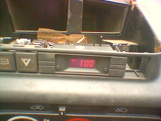

Antikova P 405 Combi

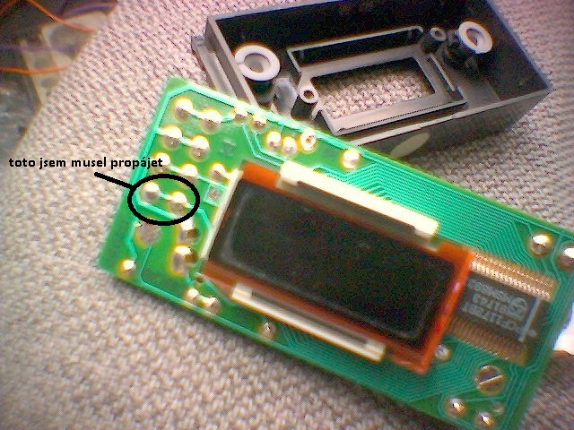

Dnes jsem udělal:
Opravil hodiny, svítili a fungovaly jak se jim zachtělo , nakonec jsem zijistil že praskl cín na tišťáku, (tzv studenej spoj), takže jsem vzal pájku a cín nahřál, ten se znova slil a je klid.
Viz foto:
Viz foto:

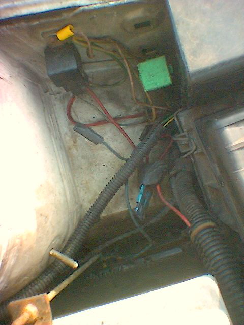

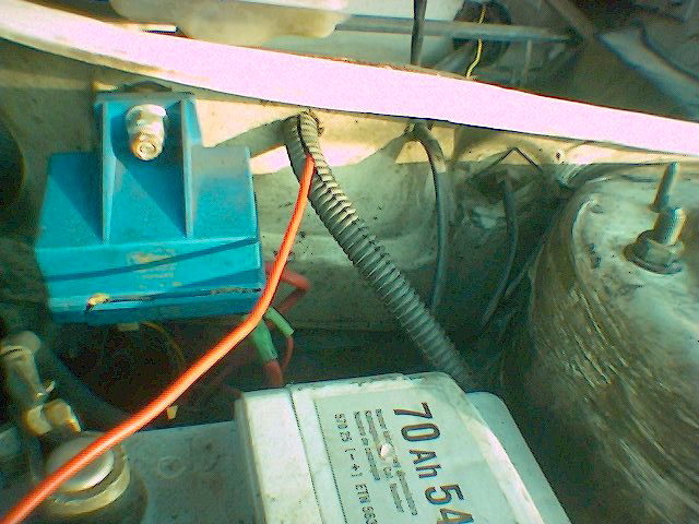

Taky jsem si všiml haldy svazku kabelu co se povalujou v motorovem prostoru tak sjem některé schoval do trubiček.

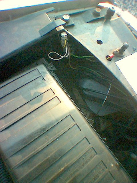

Nainstaloval jsem klaxon, stavajici někde křepčí , ale netůtá. tento stačí zapojit a je kraválu dost.
Chybí jen najít kablík a zapojit semhle.

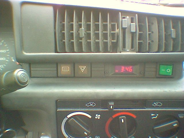

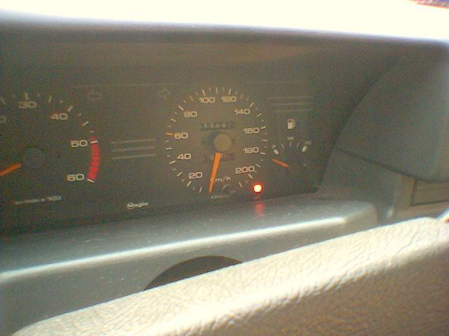

taky jsem si zapojil do budíků jednu kontrolku, která mě upozorní že se sepla sahara.
je přez relátko a až se sepne sahara sepne to i relátko, na které je napojena právě kontrolka v budíku.

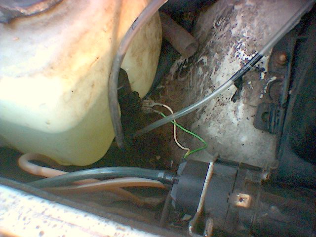

tak jsem vyměnil motorek ostřikovače, protože tam někdo dal obyč ze škodovky a jelikož to neni požourský, letěl.
Na obrázku jsou obadva. ale nyní funguje ten správný
