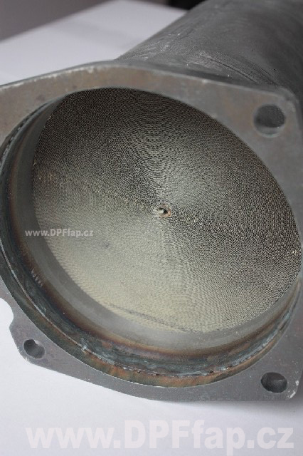

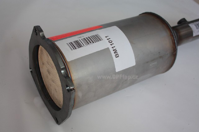

Jedná se o jemné keramické sítko, které je umístěno ve výfukovém systému vozidla. Jeho úkolem je zachytávání sazí. Celý systém je nastaven tak, aby při plynulé jízdě mimo město došlo k prohoření těchto sazí.
Tak jako každý díl, má i filtr pevných částic (tzv. DPF filtr nebo i FAP filtr) svou životnost. Běžně se stává, že lidé musí DPF filtr měnit po ujetí cca 100 000 – 300 000 km. Dalo by se říci, že toto je přibližná životnost DPF filtru. Samozřejmě se najdou i výjimky, které najedou více nebo méně.
Pokud chcete odstranit DPF filtr, je nutné v první řadě ho vymontovat. Následně nastupuje tvrdá práce pomocí kladiva a sekáče, kdy je nutné celý karcinogenní obsah vysekat a vyčistit. Pak už jen softwarová úprava řídicí jednotky. Na DPF filtr je napojeno množství snímačů (snímače teplot výfukových plynů, snímače tlaku – počet snímačů vždy závisí na typu vozidla). Všechny tyto snímače je třeba upravit/vyřadit v řídicí jednotce.
