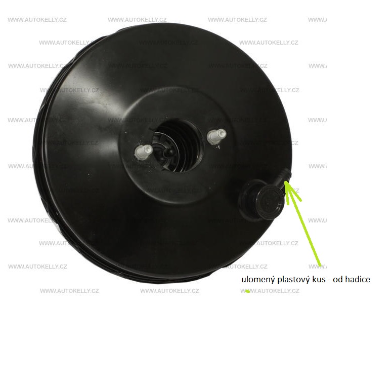

Měnil jsem filtr nasávání vzduchu k motoru a šlo to ztuha, zavadil jsem silněji o hadičku, která vede do brzdového posilovače a ulomila se v plastovém hrdlu, které je přiděláno na posilovacím bubnu brzd. Lze koupit plastový díl, odendat jej, nebo co s tím?
K čemu tam ta hadička vlastně je?
Díky za radu.

Ahoj, jsem tu nový, ale poradím ti, jelikož dělám ve vývoji brzdových posilovačů. Tato součást je tzv. zpětný ventil, který po vypnutí motoru, kdy v sání již není podtlak, uzavře posilovač a drží podtlak v posilovači. Lepit to nemá cenu, pokud praskne, bude ti motor přisávat falešný vzduch. Pokud by jsi měl zájem, tak ti tuto součást mohu zdarma poslat - obdobnou, novou.... Nebo zkus vrakoviště....
