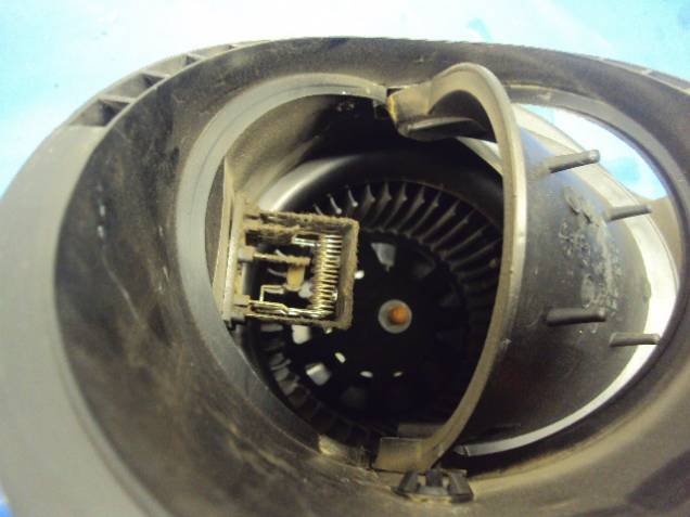

Nyní ulehneme na místo s polujezdce s baterkou. Podívame se směrem nahoru, (mezi středovým panelem a přihrádkou spolujezdce) kde se otevřela trubka ventilace (viz. obrázek ZÁKLOPKA) a hned nám bije do očí ona nedosažitelná krabička s tepelnou pojistkou. Krabičku chytneme a otočíme do strany (bohužel nepamatuji jakým směrem, takže vyzkoušet je to jednoduché) a vytáhnem. Odpojíme konektor a to je vše. Koupime novou pojistku a přepájíme.
Bohužel není to jednoduché jak to vypadá. Chce to pevné nervy a tenké ruce, je tam horší přístup. Při odendavaní konektoru jsem si značně poškrábal ruce, ale bylo ani ne za 5 minut venku. Takže nějaké složite rozebírání palubovky, řídící tyče apod. není potřeba.
Obrázek zhruba ukazuje co uvidíme. Při pohledu mezi středový panel a přihrádku spolujezdce uvidíme záklopku s čtyřmi "pindíky" viz. obrázek. K němu vede bowden který končí u táhla na cirkulaci vzduchu.
