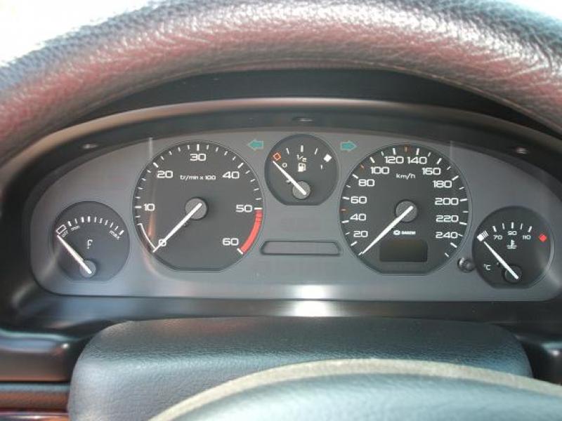

Zdravím neví někdo na co slouží ten budík úplně vlevo viz obrázek? Při startu vyjede na MAX po chvíli sjede na MIN a už se ani nehne.

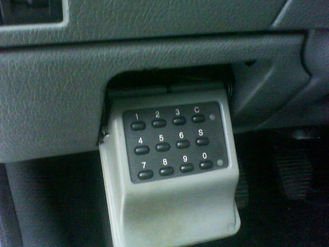

A dále by mě zajímalo na co slouží číselná klávesnice která je pod regulací světel.

neni to náhodou teplota oleje????
Budíky a číslice
tech budiku je vic typu.
pokud ti pri starku nebo zapnuti kličku vyjede nahoru. tak ti to ukazuje kolik maš oleje v motoru. a po nastartovani padne dolu.
pak je jeste druhej typ kterej udela to samy ale po startu pak ukazuje ještě teplotu oleje.
"kalkulačka" je imobilizer. před startem zadaš kod a nastartuješ. hodne 406 ju ma odpojenou protože neustalim otviranim a zaviranim se přetrhaji draty. hlavne ji nezapojuj! kod jde nejakou cestou zjistit ale dela to jen malo lidi. pokud ji zapojiš tak si mužeš shanet novou řidíci jednot ;)

nj ale je mi divné že se ten budík potom už ani nehne. Já měl teorii že to bude spíš budík serva řízení jelikož je tam oleje pouze po MIN (včera jsme to přivezli z bazaru) a za celou cestu cca30km to bylo furt na MIN a kdyby to byla teplota oleje tak by se to aspoň trochu pohlo nebo by bylo na budiku <°C> (samozřejmě pokud není čidlo KO).
Budíky a číslice
ten tvuj ti ukaže jen množstvi oleje při startu a pak už nema žadnou funkci

aha takže tak. DÍK

Dá se ten imobilizer nějak odpojit doma nebo se to musí řešit přes diagnostiku nějak?
Budíky a číslice
při bežicim motoru odpojit a už nepřipojovat

Byl jsem teď ve více servisech a ptal jsem se na to odpojení imobilizeru, prej odpojit to za chodu je blbost a nedoporučují to, tak by mě zajímalo kde je pravda :) , má s tím někdo osobní zkušenost?
Budíky a číslice
ptal si se v peugeot servisu?
