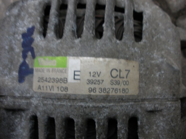

Ahoj, shanim altik na peugeot 306 - 1,6 benzin, r.v. 2000.
Mam moznost koupit alt. z 306 - benzin 1999, motor nevim.
Vizuelne vypada trochu jinak a tak si nejsem jistej, jestli tam pujde.
Neporadil by nekdo ??? Fotky vcetne stitku jsou v priloze.
Diky moc.

altík si tam můžeš švihnou z jakého koliv vozu chceš, fungovat budou všechny i z forda. Základ je ho usadit na motor a roztočit kladku. Jestli bude pasovat přímo na tvůj motor, tipu kus za kus netuším, musíš zjistit co máš za typ motoru a typ motorů dárce. Základ je min. dodržet ampéry, klidně můžeš dát silnější, ale slabšímu se raději vyhni, nemusel by stačit zásobovat motor a výbavu vozu + dobíjet batérií na úplnou kapacitu. Takže by se mohlo stát, že by jsi druhý den nenastartoval, nebo motor vypne za chodu
