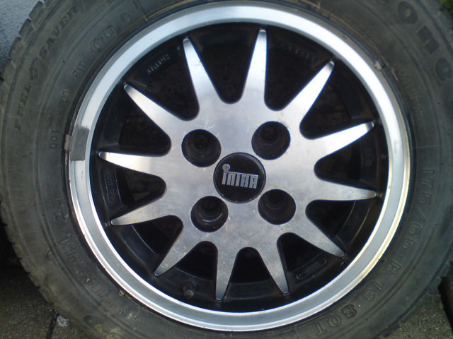

Ahoj všichni mam problem koupil jsem kola na forda ale mají menší středovou díru,rád bych je upravil ale nejdřív se zeptám ,,zkoušel jste to někdo a jaká kola jdou dát aby nedřela nebo jinak nevadila,mam pažika 106 ,kola 13

jaky et maji ty kola?
fordy maji velky et (30-40) a na 106 je potřeba maly (18)

ET 33 ale podle rozměrů s origo plecháčem je disk širší tak by ani nebyl utopený jen nevím když ho upravím aby někde nedřel,je mi ho líto nechat stáčet na větší průměr středu a pak přijít na to že někde dře,pokud by byl s tím problém tak je prodam a budu shánět ty správné jen jsem chtěl vědět jestli se to nedá nějak upravit

tak tam dej podložky 10 až 15 mm a nechej si je udelat podle středícich kroužku ktery potřebuješ
