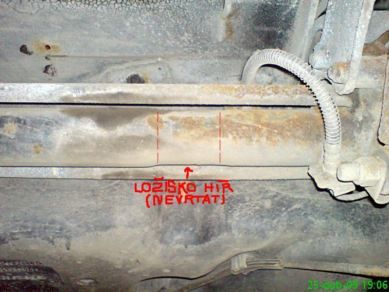

u tý nápravi tak to je bolest 106, 205,206 ,405. odejdou futra a ložiska pak je náprava do A proto se tam dělají mazničky aby se tam dala nacpat vazelína, ale kdo to neví tak samozdřejmě to neudělá. tohle samí mi dělala moje 205ka gti ale bylo to tim že mi to sálo falešnej vzduch, samozdřejmě netvrdim že to tím musí být. ale ty brzdy přední si nemyslim že by to bylo tom že dlouho stálo?????? spíš to bude tim že jsi měl prasklé prachovky a dostal se ti tam bordel a jak to stálo to zatvrdlo. u tý ručky by možná stačilo pouze seštelovat samostavi je možný že se zasekli.

tyjo tak to bych musel přesně vědět kde ty mazničky udělat, do toho moc nevidim. No a jak jsi psal že ti tam šel ten falešnej vzduch, tak dejme tomu že by to byla ta příčina... Jak zamezim tomu, aby se tak nedělo?

mam tady jeden motor malopsah tak se mrknu jak to tam je a řeknu ti. ( zítra ) a co se týče té nápravi jestli už je do A tak to nemá cenu tam dělat a radši kup jinou na vrakáči která bude dobře pružit a nebude do A jinak tě výjde repas minymálně na 6000kč a kdyby si chtěl tak ti pošlu foto kde má být maznička.

Já sem si právě už nedávno nechal dělat repas té nápravy, takže už je to vpoho, stálo mě to 6 litrů, předtím to bylo do A a děsně to vrzalo, takže už tam mám nové ložiska a futra, akorát abych předešel tomu, aby to zase vyrezlo, tak bych potřebovat ty mazničky, jak jsi mi řikal (teda pokud je tam již neudělali při repasu) no a tu fotku mi teda určo pošli, třeba na maila Marda728@seznam.cz a co se týče těch samostavů u té ručky, tak to je teda u těch bubnů a musel bych odendat kolo a pak ten kryt a pod nim to je? Mrkni se teda na ten motor, bratr si myslí že to může bít něco se sytičem, ale to se mi moc nezdá, dělá to pouze tehdy když běží motor naprázdno bez plynu a než se ohřeje, musim párkrát produpnout plyn a pak počkat až se motor zahřeje, jinak bych se nerozjel, protože v záběru mi to hnedka chcípne.

90% ldí co dělají repas zadní nápravi tam mazničky dávaj ale foto ti pošlu. na ten motor se ti ještě mrknu.

zde příjdou mazničky
- DSC01144.JPG (77.99 KiB) Zobrazeno 9133 x
- DSC01143.JPG (94.19 KiB) Zobrazeno 9133 x
