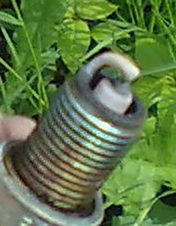

Update: Provedl jsem kontrolu svíček a jejich očištění. Přikládám fotku - omluvte prosím kvalitu, mobil nemá focus.
Zde je ukázka zvuku motoru po vyčištění při poměru přibližně 8:1 pro E85. Motor má znatelnou prodlevu při rychlém sešlápnutí plynového pedálu ve volnoběžných otáčkách.
http://www.youtube.com/watch?v=hz_7j2bEgkE
Zapalovací svíčka NGK BCP6E před očištěním po několika tisících kilometrech na E85 v různých poměrech. (Svíčka předtím jezdila nezjištěnou dobu na N95.)
